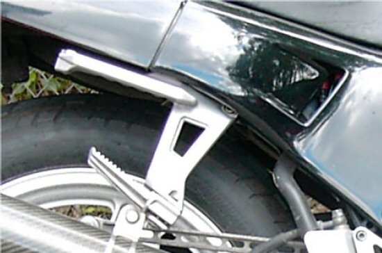

• 18" bakhjul och 16" framhjul
• Bakersta fotpinnarna är upphängda i en stålställning

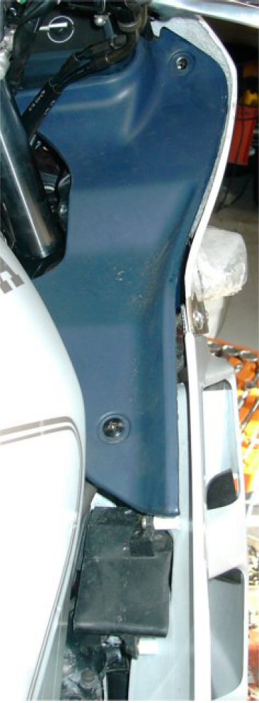

• De 2 främre fästena som håller samman top och sidokåpan är av snäpptyp
• Kåpan består av top,höger och vänster sida
• Främre och bakre blinkerserna är likadana
Bild Bild

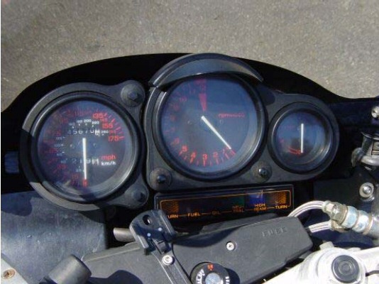

Nordamerikanska marknaden:
• Hastighetsmätaren och varvräknaren är runda.
Nordamerika Bild Europa Bild

1987 års modell skiljer sig väldigt litefrån 1986 års modell..
• De 2 främre fästena som håller samman top och sidokåpor har bytts mot skruvar.

• Alu-konsoller till bakre fotpinnarna
86-87 Bild 88-89 Bild

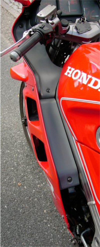

• Nya innerpaneler i kåpan

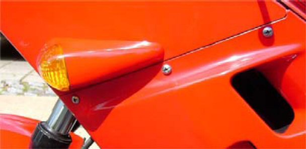

• Kåpan består nu av 4 delar top, högre-, vänstre sida och mage
• Främre blinkerserna är integrerade i kåpan

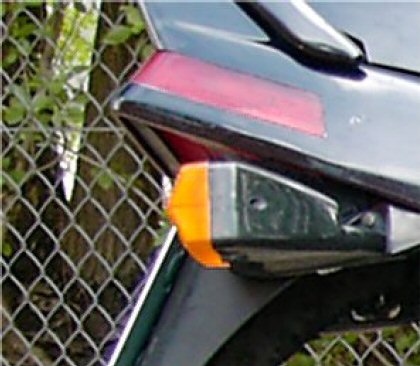

• Nya bakblinkers

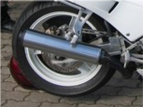

• Nytt avgassytem med blank dämpare. Avgasröret är också ändrat och inte kompatibelt.

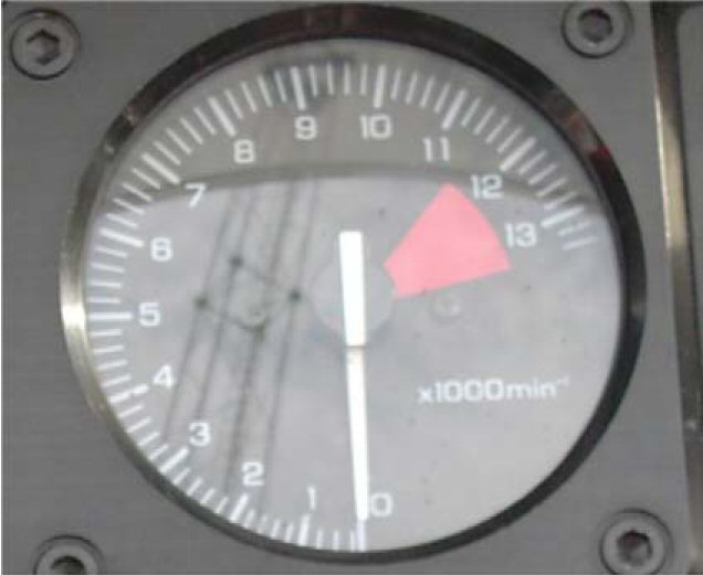

• Varvräknaren blir "halvröd" VID 7000RPM

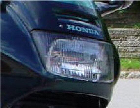

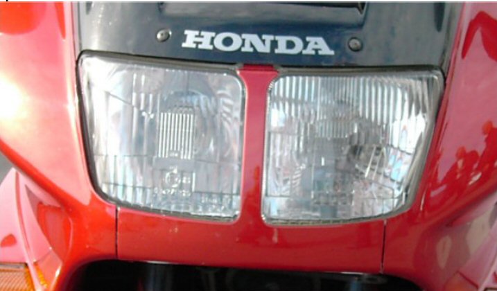

Italienska marknaden:
• Framlyset är inte delat i 2 av kåpan
ItalienBild Resten av Europa Bild

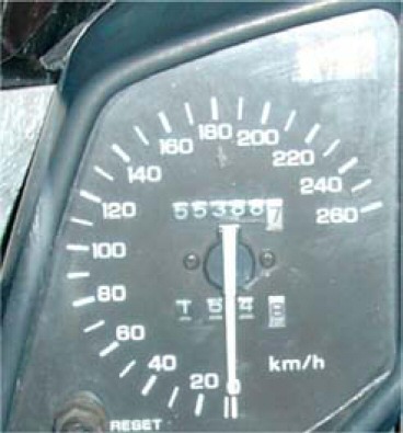

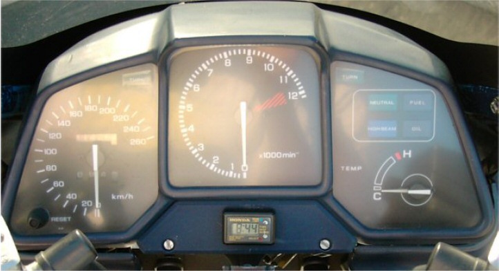

Schweiziska marknaden:
• Varvräknaren är "halvröd" mellan 8500 & 11500rpm
Schweiz Bild Resten av Europa Bild
