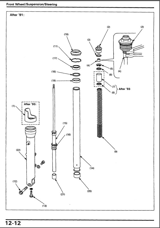

#232 Inlägg av Tyrannosaurus »
lappen skrev:Hur in i h-e sitter bottenskruven, eller är den felgängad? Dragit av två insex nu....
Nädå, den är rättgängad, men dels brukar dom sitta rejält (som du har märkt) och dels brukar det vara väldigt grunda insexor. Om det får plats kan det vara läge att byta dom till vanlig och gärna rostfria/syrafasta.
lappen skrev:
blacken skrev:Dragit utav insexorna, eller dragit bulten rund inuti? jag använder en 1/2 tums insexhylsa/bit och en snuttermurra av valfri kvalisort, eller använd Kamasas insexor, dom drar man inte av i brådrappet.
Jag drog av själva insexverktygen. Den första var en bits som gick i två delar, den andra en klassisk insexnyckel, en sån med rundad på den långa änden, och den gick av i infasningen. Bultskallen ser fin ut.
Sprutat rostlösare några gången under dagen, och gjorde ett nytt försök nu ikväll. Med lite djävlaranammatjurighet anno Norrbotten så släppte den ena till slut. Med lite till tjurskallighet så släppte även den andra.
Jag var en runda idag och försökte hitta en 6 mm på ½-hylsa, men gick bet. Större och Torx fanns, men inte 6 mm. Nåja, nu är de lös, och ena gaffeln är demonterad. Dock inte mer jobb idag, kottarna kräver uppmärksamhet.
På många hojar håller insexan på undersidan av gaffeln bara bottenventilen och gaffeln kan tas isär bara genom att lossa långringen under avskraparna.
Men det är olika på olika hojar. Ibland sitter bottenventilen inskjuten genom gaffelbenet och då måste den lossas, medan på andra sitter den "löst" i botten och gaffelbenet skjuts ner över den.
Vet inte hur det ser ut på Viffer, men det borde framgå av boken. Sen har vi USD gafflarna som jag aldrig har varit och skruvat i, men jag antar att dom funkar ungefär som en vanlig gaffel fast tvärt om :?

#233 Inlägg av lappen »
Gick inte på denna. När jag väl fick loss skruven var det inga problem att dela det sista.
Vet inte om bilden säger så mycket om just detta.
