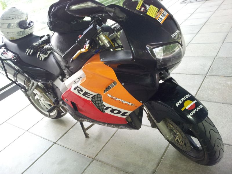

Tycker inte det ser så illa ut faktiskt som det är. Regnbågsviffern - inte som alla andra. :-)
2013-06-19 07.30.07_800x600.jpg (140.96 KiB) Visad 10041 gånger
