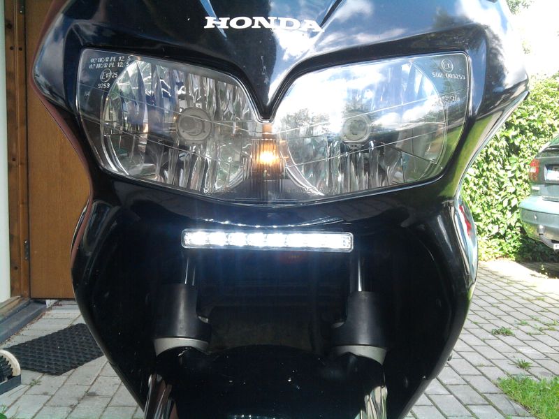

Svartviffern uppimpad med en DRL. Ser lite flådigt ut. Nästan lite GW-varning på det hela... Dessvärre hamnade lampan lite snett i horisontalplanet pga taskigt ögonmått, men borde antagligen funka ändå.
Som det är nu skruvade jag fast den i p-lamplocket, eftersom hålen i lampramen satt för tätt i hop för att skruvas fast i kåpan utanför locket. Får se om det håller bra nog.
Om strålkastarna förut liknade kattögon, bidrar DRL:en till ett brett grin nu. ;-)
Edit: Kopplade DRL:en till ledningarna på den befintliga p-lampan.

Blev ju bra :tummenupp skrev på FB innan att dom som kört framför mig har sagt att det syns mycket bra, speciellt om det är lite dimma eller dis.

Var skruvade du fast din DRL? På kåpbiten framför p-lampsluckan (i färdriktningen)?

Svarade dig på FB men berättar det här med om nån annan vill veta. Skruvade fast den i kanten bakom luckan så kan man byta glödlampa till p-ljus enkelt. Tutan får bockas upp lite annars tar det i när man svänger.

adrian_vg skrev: Som det är nu skruvade jag fast den i p-lamplocket, eftersom hålen i lampramen satt för tätt i hop för att skruvas fast i kåpan utanför locket. Får se om det håller bra nog...... brett grin nu. ;-)
Har satt dit mitt också, buntade fast det i locket och säkrade med lite karosserigucka (n...r.skit).
Ganska lagom ljus, hade annars funderingar på att sätta dit flera.
