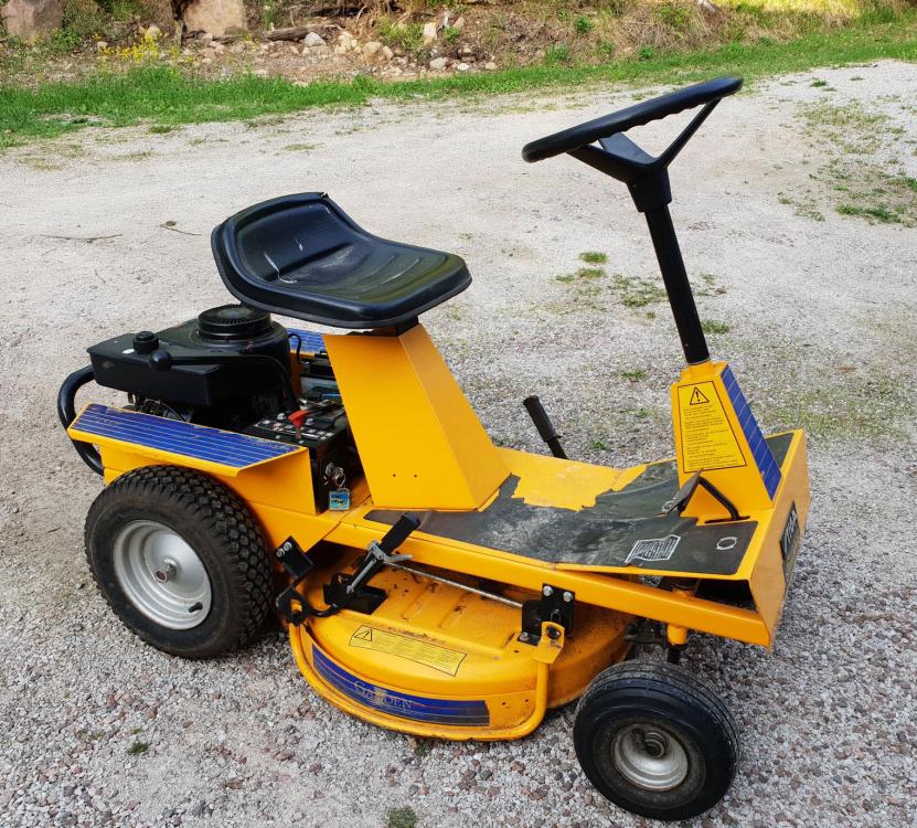

Har ett galet bygge där jag tagit en liten åkgräsklippare Stiga Garden 6E och monterat dit en Honda VFR 750F 1993 motor..
Den blev färdig inför Classic Car Week förra året (2019) och nu ska det bli lite uppdateringar är tanken

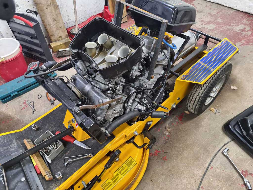

Ska sänka sitsen så därför har jag lite funderingar: Går det att köra utan luftburken eller funkar inte förgasarna riktigt då?
tänkte jag frågar runt lite innan jag testar

Original klippare
(162.06 KiB) Nerladdad 23 gånger
Borttaget luftfilter
(138.76 KiB) Nerladdad 23 gånger

Den spisen behöver luftburken, annars så går den knackigt och har svårt att varva upp utan att den skjuter eller kvävs.

Gissade att jag behövde luftburken, ska försöka ha kvar filtret och göra en ny överdel på nå vis.
Just nu klipper den ingenting alls.... men har fått en elektrisk gräsklippare som jag monterat ur motor, batteri och kniv och har en plan på att få in det under ordinarie kåpa
