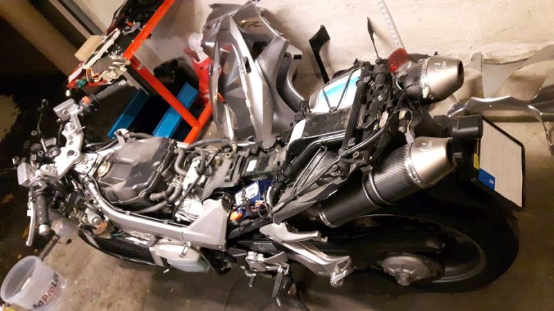

Då startade jag upp mitt lilla vinterprojekt i veckan.
Det som ska göras under vintern är:
Lackera kåporna, fälgarna och tanken vitt, har köpt till hugger och cuts.
Vanlig service med olja filter stift osv.
Kontrollera och vid behov justera ventilerna.
Byta drivpaket med någon färgad kedja.
Kn filter införskaffat som ska monteras.
PC V ska troligtvis införskaffas om man hittar någon till lämpligt pris och i sådana fall blir det bänkning till våren om jag hittar någon bra firma till det.
Tona blinkers runt om, framlamporna blir mörkare med demonterbara plexiglas.
Tvätta hojen GRundligt.
Renovera framgafflarna och troligtvis montera lite styvare fjädrar.
Eventuellt byta bakdämpare om jag blir klok på vad man ska byta till (Öhlins är ej inom budget)
Letar även efter framsystem utan katt.
Rensning av baken.

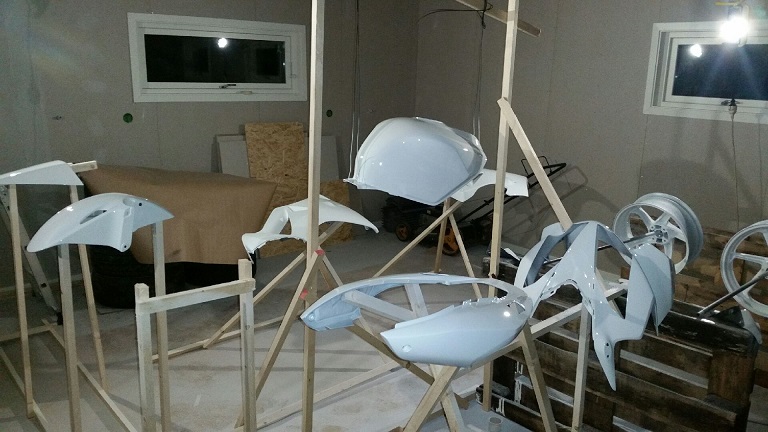

Det som hänt sen sist:
Blästrat tanken samt fälgarna och våtslipat med 400 papper
Våtslipat samtliga kåpor med 800 papper
Lackat alltihopa
Det som gick åt var:
1 burk med Hagmans Etch primer för fälgarna samt tanken
10 burkar med billack på sprayburk. Nöjde mig itne med 2 lager vitt för tyckte det täckte för dåligt
4 burkar med Hagmans 2k klarlack
Tyvärr landade världens fetaste fluga mitt på tanken under lackeringen vilket bidrog till att jag fick peta loss den med nål och lägga på mer färg. Blev en rinning som jag inte vet om jag kan leva med.. :evil:
Ska ändå lackera kåporna på packväskorna till våren så kanske slipar ner tanken och gör om det.
I övrigt blev jag skitnöjd! :P Färgen som jag lade på var en mattvit fill in colorspray Glasurit 55 SA054-04 efter rekommendation från handlarn och det blev faseiken så snögger färg!
Ursäkta dålig kvalitet på bilden

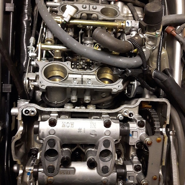

Men nu medans färgen torkar under några veckor så blir det ner i motorn och justera ventilerna! Woop woop! :banana
De guider jag använder mig av är:
http://www.bikersoracle.com/vfr/forum/s ... p?t=127057
https://www.youtube.com/watch?v=XEimE9DptP4
Synd att snubben på videon spelar så jäkla hög musik när han snackar
