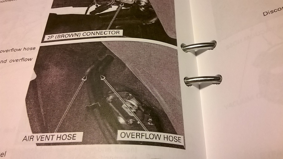

Har nyligen börjat få vacuum i tanken när jag kört endels, och det gått åt bensin, då är det lite vacuum när jag öppnar! :(
Har inte varit så innan.
Någon som vet var luftdräneringen är?

Hittar ju inget specifikt i locket, borde vara något en millimeters hål?
satte tanken i serviceläget, där finns fyra slangar från tanken. :)
vad används de till, en är ju soppan men övriga tre?

#4 Inlägg av Mister »
Ventilationen sitter under tanken. Den är den minsta diametern av slangarna om jag nu minns rätt. Jag har inte manualen längre (den stora servicemanualen). Den finns beskriven också där med bild.

#5 Inlägg av Tommy Gsson »
Så här då.

#6 Inlägg av burnis »
Mister skrev:Ventilationen sitter under tanken. Den är den minsta diametern av slangarna om jag nu minns rätt. Jag har inte manualen längre (den stora servicemanualen). Den finns beskriven också där med bild.
Tommy Gsson skrev:Så här då.
Tackar
