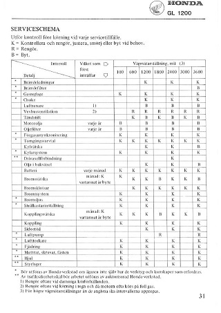

Nytt försök..
Finns det inte servicescheman i Honda original verkstadhandböcker???
Till min GW finns det t o m o manualen..
- Gl1200-service-50.jpg (62.57 KiB) Visad 9312 gånger

Den där listan finns i vifferägarhandboken också. Är antagligen en standardlista, och det enda man ändrar är miltalen när kollarna ska ske.StigH skrev:Nytt försök..

Japp, och är man hemmapulare och ska sköta servicen själv är en bra rephandbok det första man bör införskaffa...adrian_vg skrev:Den där listan finns i vifferägarhandboken också. Är antagligen en standardlista, och det enda man ändrar är miltalen när kollarna ska ske.
Sen får man förstås applicera lite sunt förnuft också. T ex så kan ett luftfilter behöva bytas långt innan manualen föreslår att det är dags, alternativt kan det hänga med några tusen mil till...
