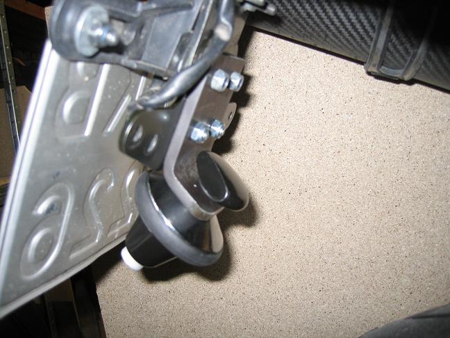

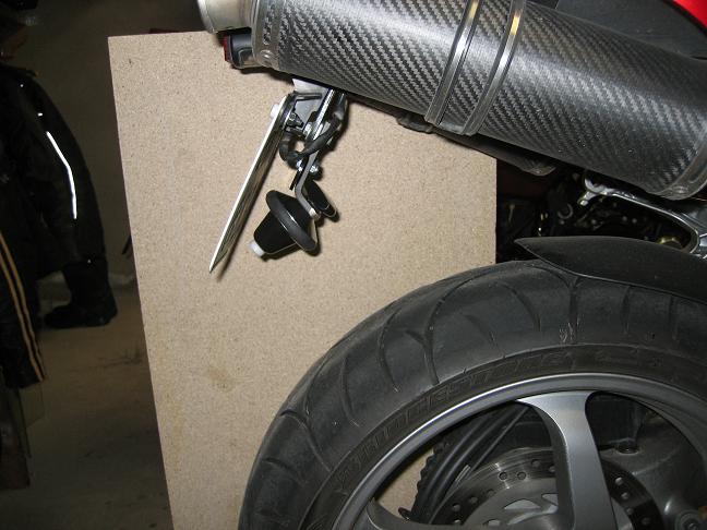

Har skivbromslås till hojen och ni som kör nyare VFR vet hur lite plats som finns under sadeln. Man vill gärna ha med sig låset om man tar en tur in till stan och kanske ska stanna och gå runt och titta ett tag. Hittills så har det alltid blivit kvar hemma såvida jag inte haft packväskorna med mig men nu ska det förhoppningsvis bli ändring på det. Hade lite tid över på jobbet :)
Jag anar att det kommer att bli en aning skitigare än när det ligger i väskan, men det får jag leva med, gjorde även en plastplugg som stoppas i nyckelhålet så inte en massa skit samlas där inne.
Får ta den på en provrunda senare för att se hur det går.

Hmm, inte illa... mer diskret placering än den vanliga vid ena passagerarfotpinnen. Dessutom får du lite extra vikt bak så att det blir lättare att uiiiieeela... :wink:

Se bara till att försäkra dig om att när cykeln fjädrar ihop totalt i bottnen så ska låset eller hållaren ändå inte kunna ta i däcket, inte ens med ett nytt däck med aningen större diamemter. Man bör nog ha någon centimeters marginal här.

Skärmen håller garanterat för det är ett plattjärn som jag själv bockat till för att få upp regplåten en aning.
Ja vilka andra ställen fungerar att placera låset på? Har gått runt cykeln flera ggr och funderat men det blir alltid ivägen för antingen ben, passagerare, fungerar ej med packväskor eller så är det risk för plastskador.
Jag får väl prova om det blir lättare att wheela, men jag tror det största problem är fegheten strax ovanför axlarna 8)

Excalibur105 skrev:Skärmen håller garanterat för det är ett plattjärn som jag själv bockat till för att få upp regplåten en aning.
Vad sitter plattjärnet fäst i då?
Excalibur105 skrev:Ja vilka andra ställen fungerar att placera låset på? Har gått runt cykeln flera ggr och funderat men det blir alltid ivägen för antingen ben, passagerare, fungerar ej med packväskor eller så är det risk för plastskador.
Innan nån säger det; man förvarar inte låset i fickan under färd!
Tycker annars din lösning är ganska bra, men det kommer att bli skitigt. Du har dock tänkt till med pluggen i låshålet. Får se hur länge den sitter kvar bara. ;-)

adrian_vg skrev: Vad sitter plattjärnet fäst i då?
Plattjärnet är en omgjord förstärkning till sidoväskorna, jag ville ha upp nummerplåten en bit eftersom jag inte har bakskärmen kvar så det blev en liten annan vinkel än tidigare. Det plattjärnet sitter sedan fast med två bultar upp i ramen. Hålen som du ser på varsina sidor skall väskhållarna sitta fast i, så nog tusan skall de hålla för ett lås
:D
Om jag kör i regn.....det finns inget dålig väder bara dåliga kläder :twisted:

Du verkar ha gjort din hemläxa ordentligt! Form och funktion i skön förening. :D

adrian_vg skrev: Kört nåt i regn än, eller har du ställt av kanske?
Jag har inte kört i regn men jag har tagit en provtur på 6mil, allt satt på plats när jag kom tillbaka till och med plastpluggen :)
Lite fuktigt var det på vägen men låset blev inte så förbannat skitigt.
