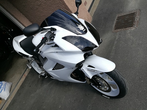

Lackade gafflar i svart, nya progressiva fjädrar i, 10W olja från Motul och på med framkåpan!
- 20170219_135327.jpg (109.01 KiB) Visad 15593 gånger

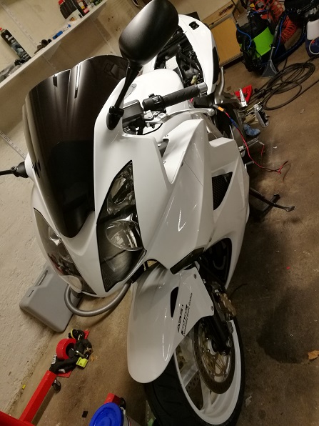

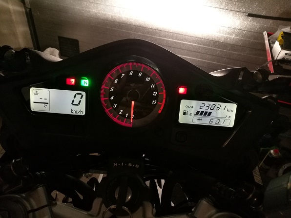

Då vart det klart med lödning av led dioderna på kretskortet. Tips till er som tänker byta ljus och göra det själva. TÄNK om
Fasen vilket jobb det var att löda bort displayerna. När de väl var borta så gick det fint! Blev vit bakgrund överlag istället för den där tråkiga gula
- IMG_20170224_184848.jpg (72.61 KiB) Visad 15539 gånger

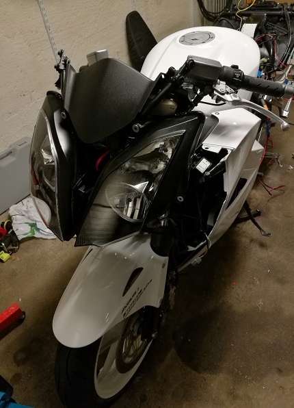

Snart alla kåporna på plats! Väntar på att en vän som ska tona blinkers fram och bakljuset. Nästa steg är att sätta in värme i sadeln. Har beställt värme"dynor" 15x28cm på ebay med kontakt och allt. Tänkte vara så jäklig att sätta in gel i dynan fram och bak för mer komfort. Är det värt 400 :- / dyna eller är det någon som provat??
- IMG_20170224_184905.jpg (95.69 KiB) Visad 15506 gånger

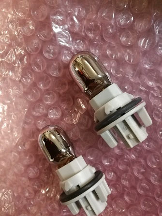

Krom-lampor!
- IMG_20170308_180540_resized_20170309_115101534.jpg (63 KiB) Visad 15436 gånger
Re: Vintermek
Kromlampor är snyggt när man har klarglasarmaturer. Jag hade ett mindre helvete när en glödis i bakljuset på bilen gick som är klarglas alltihop, inte bara blinkersen. Så var hittar man röda kromlampor? Helst kromblåa som är original. Men att hitta såna var inte det lättaste.Spiderpig skrev:Krom-lampor!
Original finns inte i lösvikt, då får man köpa ett helt bakstycke à 7-800 pengar för att en av fem lampor har gått = Glöm det!
Letade runt lite och Mekonomen har röda kromlampor för 150 pengar/st = Det glömde vi också!
Efter ytterligare lite letande så hittade jag det här https://www.streetperformance.se/catego ... e-osynliga
Vet inte om det var där du hittade dina, men den firman kan jag rekommendera för 59 kr/par är ett helt godtagbart pris. Sen tillkommer lite frakt om man inte bor i eller nära Göteborg.

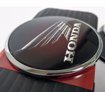

Re: Vintermek
Är det någon som vet hur man teoretiskt eller praktiskt skulle kunna forma om tankemblem. Har köpt ett par runda som sitter på den nyare vfr:en och även cbr 1000. Problemet är att de inte passar så bra då tanken på min hoj är rund precis överallt. Tycker de är så förbaskat snygga när de går från svart i mörkare miljöer till vinrött i solen så hade varit najs att få med dem. Annars sätter jag dem i taket i sovrummet.
Värma? Pressa? Svårt ja tack!

Re: Vintermek
Som sagt, värme är nog det möjligaste alternativet. Alternativt, göra en passande snygg "passdel" mellan tank och emblem, eller modda om tanken där det är tänkt att emblemet ska sitta.Spiderpig skrev:Är det någon som vet hur man teoretiskt eller praktiskt skulle kunna forma om tankemblem. Har köpt ett par runda som sitter på den nyare vfr:en och även cbr 1000. Problemet är att de inte passar så bra då tanken på min hoj är rund precis överallt. Tycker de är så förbaskat snygga när de går från svart i mörkare miljöer till vinrött i solen så hade varit najs att få med dem. Annars sätter jag dem i taket i sovrummet.

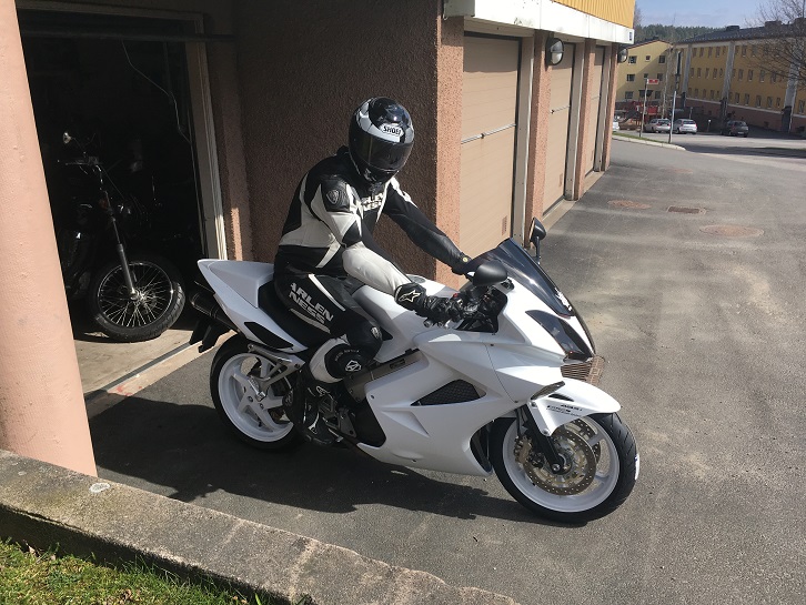

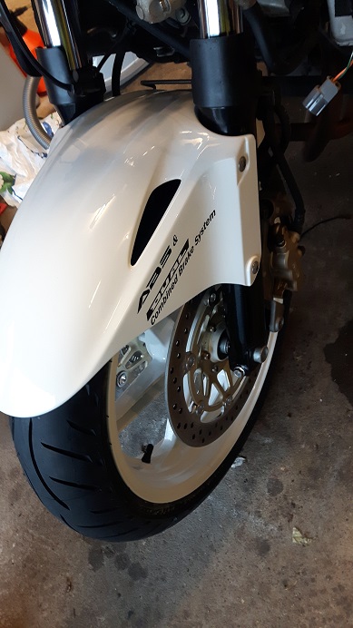

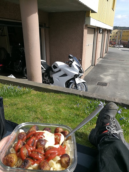

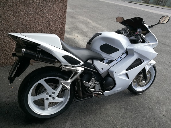

Hallå läsare och VFR entusiaster!
Hojen är sånär som klar så postar några sista bilder tänkte jag om någon är intresserad. Det sista som ska till är hugger men den ligger för omslipning för 2:a gången så tar en månad innan den är klar. Provkörde i helgen och hade lite obalans i framhjulet. Blir balansering till helgen. Annars kändes den nya fjädringen mycket stum men kontrollerad. Blir en spännande tid framöver! Blir troligtvis en PC5 och mappning till semestern. Återkommer en gång framöver med rapport.
- IMG_20170409_134553_resized_20170410_031251189.jpg (127.63 KiB) Visad 15281 gånger
- IMG_20170409_134548_resized_20170410_031327268.jpg (121.75 KiB) Visad 15281 gånger
- IMG_20170409_130617_resized_20170410_031348424.jpg (126.61 KiB) Visad 15281 gånger
Re: Vintermek
Snyggt!
Men varför ska huggern slipas om?
Vad är det som skymtar fram i garaget där bakom, förresten?

Re: Vintermek
Tack!
Är nog någon billig variant av hugger som jag köpte begagnad från England som visade sig ha "vågor" i ytan så färgen började rinna när jag lackade den förra gången.
Det är en av mina andra hojar som ska säljas i veckan. Har för många leksaker
