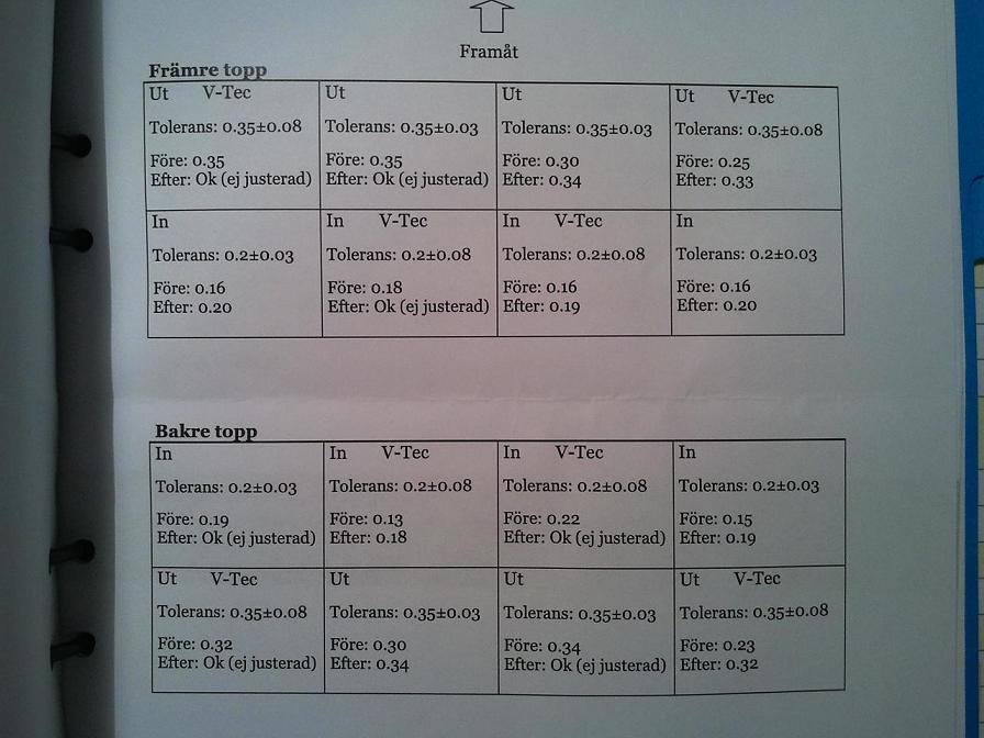

Jag gjorde 2400mila service på min hoj i vintras hos en duktig och mycket noggrann kille som dock inte är en auktoriserad verkstad. Jag betalade 3,200 kr totalt för servicen.
Det gjordes justering på 9 av ventilerna.
Om någon är intresserad kan jag lägga upp protokollet med detaljerad information vilka ventiler som justerades och hur mycket de justerades.

Kool det vore hur intressant som helst om du ville länka det, jag tycker sånt här är godis att läsa/titta på =0) Hade den gått just ca 2400 mil då eller var det säg 4800 = var det första 2400 intervallen?pocken skrev:Jag gjorde 2400mila service på min hoj i vintras hos en duktig och mycket noggrann kille som dock inte är en auktoriserad verkstad. Jag betalade 3,200 kr totalt för servicen.
Är din hoj original och om inte hur länge har du kört med vad som nu är gjort?

Kul att du är intresseradSince-2009 skrev:Kool det vore hur intressant som helst om du ville länka det, jag tycker sånt här är godis att läsa/titta på =0) Hade den gått just ca 2400 mil då eller var det säg 4800 = var det första 2400 intervallen?pocken skrev:Jag gjorde 2400mila service på min hoj i vintras hos en duktig och mycket noggrann kille som dock inte är en auktoriserad verkstad. Jag betalade 3,200 kr totalt för servicen.
Hojen är en 2003:a och hade vid servicetillfället gått 24,563 km.
Allt är original på den förutom att ljuddämparna är rensade på innehåll.
