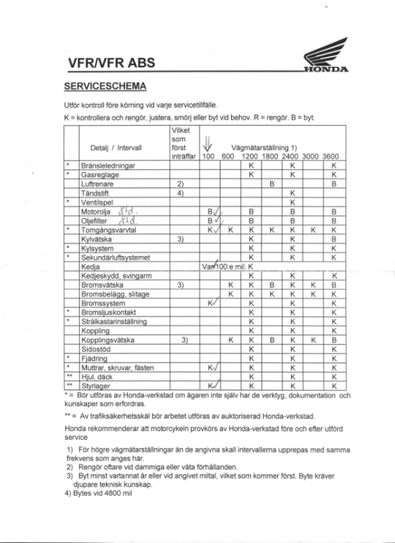

Tittade på nätet efter serviceintervallen till en VTEC 2006 och hittade bara engelsk/amerikansk manual. Där kan man se följande "Maintenance schedule":
Ser ju lite lustigt ut med de ojämna serviceintervallen i km.
Någon som har koll på vad som står i den svenska manualen?
Är det verkligen 1280 mil, 1920 mil, 2560 mil osv. ? :roll:
Vad jag vet har de ju fimpat 600 mils servicen (på verkstad), eftersom det ändå bara är inspektion och justering av småsaker,
men det känns ändå lite långt mellan 100 mil och 1280 mil. :?

#26 Inlägg av adrian_vg »
faceplant skrev:Ser ju lite lustigt ut med de ojämna serviceintervallen i km.
De baserar sina serviceintervall på amerikanska fåniga längdenheter som miles och konverterar dessa till isostandarden (k)m. Då blir det snett. I min tyska manual är serviceintervallen 600 (svenska) mil om jag inte minns fel, dvs en service per år som det är tänkt från fabrik.

#27 Inlägg av Rerun »
Avrunda lite, så blir det ganska jämna 600-milsintervall. :) Bifogar hur serviceschemat ser ut i Sverige.
faceplant skrev:Vad jag vet har de ju fimpat 600 mils servicen (på verkstad), eftersom det ändå bara är inspektion och justering av småsaker,
Jodå, 600-milsservicen får man lov att göra själv, om man anser sig vara kompetent. 3000-mils likaså. 1200 mil är inte så farligt långt mellan oljebyten (vilket är det stora som görs vid 1200, 2400...). Tycker dock att det är lite löjligt att klämma in byte av luftfilter och broms- och kopplingsvätska mellan oljebytesservicarna, så att man är tvungen att lämna in hojen varje 600 mil i fem år. Inget skoj att ha hojen på verkstad 2-3 gånger eller mer per säsong...
