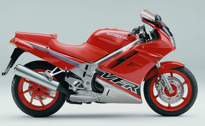

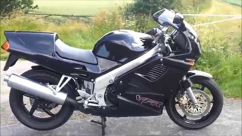

#3 Inlägg av adrian_vg »
Jag måste erkänna att jag inte riktigt förstår frågan.
Du har en 93:a med kåporna från gen 94-97.
Varför vill du skaffa ett slipon passande en 94:a isf?
Ramen ser annorlunda ut och kollektor och avgasrör kan se annorlunda ut också, dessutom kan upphängningen av sliponet bakåt också vara olika.
Det där klistermärket på ramen satt om jag minns rätt bara på gen 90-93.
Ramarna på gen 90-93 och 95-97 ser annorlunda ut.
Gen 90-93, notera urtagen i ramen.

Gen 94-97, inga urtag i ramen.

Gen1 = Dubbelsving (man skulle kunna dela in den i 2 generationer, men det enda som skilde dom åt var kåpglaset, framblinkers och handtagen under soffan - då blir det isf 7 generationer).
Gen2 = Enkelsving (Adrians 1:a bild och IMHO den snyggaste VFR750).
Gen3 = Lite lättare men plastigare (Adrians 2:a bild, fulare [sorry :wink: ])
