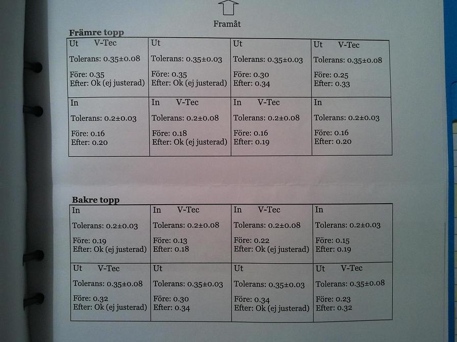

Jag gjorde 2400mila service på min hoj i vintras hos en duktig och mycket noggrann kille som dock inte är en auktoriserad verkstad. Jag betalade 3,200 kr totalt för servicen.
Det gjordes justering på 9 av ventilerna.
Om någon är intresserad kan jag lägga upp protokollet med detaljerad information vilka ventiler som justerades och hur mycket de justerades.

Hojen är en 2003:a och hade vid servicetillfället gått 24,563 km.
Allt är original på den förutom att ljuddämparna är rensade på innehåll.
Ventiljusteringsprotokoll
(87.63 KiB) Inte nerladdad ännu
